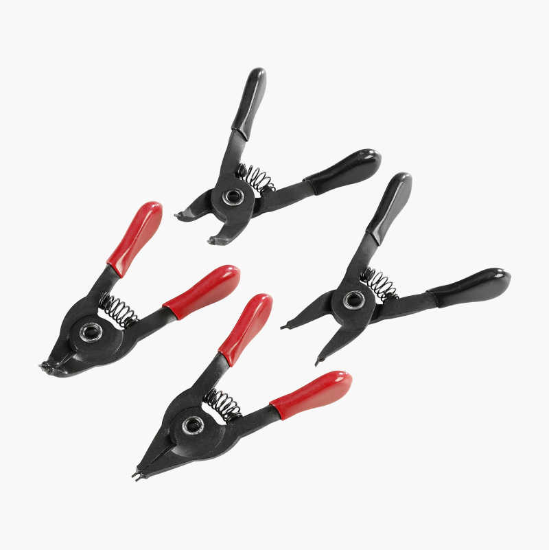

Jag är i färd med att byta ett drevpar i lådan, men har svårigheter med en låsring som sitter trångt till. Den sitter mellan två drev, och gången är att denna låsring skall öppnas och skjutas ner till drev "4", varpå dom yttersta två dreven kan skjutas in så att låsringen utanför det yttersta drevet kan tas bort. Därefter kan dreven dras ur. Dom vinklade låsringstängerna jag har är inte tillräckligt grunda för att kunna frigöra låsringen "3" på bilden. Det är helt enkelt för trångt mellan dreven. Suzuki rekommenderar att låsringarna i lådan byts och jag kan förstå det. Donatorlådans låsring fick jag förstöra innan jag kom vidare.
Så min fråga är: finns det någon här på SH som har tips på tillräckligt grund vinklad låsringstång?

Ibland kan två små skruvmejslar vara räddarna i nöden.

+1. Satt nyligen med ett liknande jobb och då var det två små plattmejslar som gjorde jobbet. Hade fixat det med mina minitänger från Biltema men de var på annan plats just då.

Hade köpt flera modeller från BT, men ingen passade. Man brukar säga att nöden är uppfinningarnas moder, så även här.
Aven rak modell kunde jag med hjälp av en gasbrännare bocka käften som jag ville ha den. Sen var det faktiskt inga som helst problem att ta ut dem låsringen :) (är det ingen mer än mig som kallar dem segersäkringar?)
Bilden visar hur min modifierade tång ser ut mot en normal
