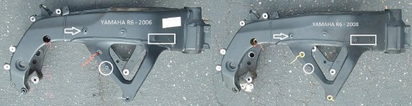

Sen så skiljer det i kåpinfästningarna (se pil)

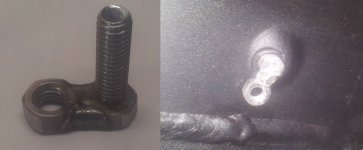

Här gör jag ett eget patent, som består av en M6 mutter & en M6 bult, som svetsas ihop
hålet markerad med ring stämmer överens mellan årsmodellerna

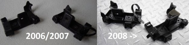

där den avlånga markeringen är, sitter det ett kåpfäste i plast
(håller även kablar)(ett på var sida)
dessa byts ut mot nyare, för att kåpornas fästpunkter skall stämma överens.
2C0-2833E kåpfäste ram Höger 06-07
2C0-2833A kåpfäste ram vänster 06-07
BYTES MOT FÖLJANDE
13S-2833E kåpfäste ram Höger 08 ->
13S-2833A kåpfäste ram vänster 08 ->
2 fästen under motorn, monterade i sumpen, finns för knappt 150:- på Yamahacenter
2C0-2836A kåpfäste undre Vänster 06-07
2C0-2836E kåpfäste undre Höger 06-07
BYTES MOT FÖLJANDE
13S-2836A kåpfäste undre Vänster 08 ->
13S-2836E kåpfäste undre Höger 08 ->

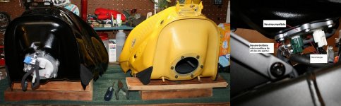

BYTE AV BENSINTANK
2C0-13907 bensinpump 06-07
4C8-13907 bensinpump 08 ->
13S-24491 aluring pump 08 ->
ska du använda din bensinpump från 2006/2007 på en tank från 08 så behöver du modifiera din aluring som håller pumpen på plats
eller köpa en från 2008 ->
har du pumpen från 08 -> så behövs matarslangen till insprutningsbryggan från 08 (annan vinkel på anslutningarna)
byter man tanken, får du även byta sidopanelerna samt främre tankkåpa

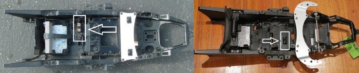

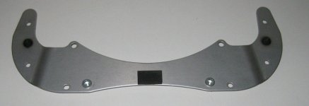

BYTE AV BAKRAM
Vill du byta allt utom bakdelen går detta också bra
men har du bytt kåpor & tank, så MÅSTE du dessvärre byta förarsadeln
och den har en annorlunda infästning (samt är längre än 06/07)
så då behöver du byte den aluplatta som är fäst i bakramen
13S-21131 08 ->
(se bild)
