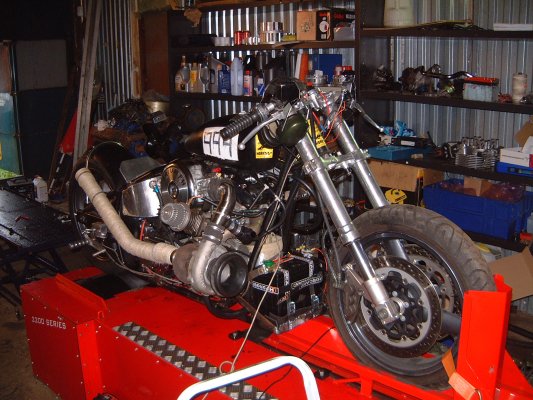

ja vet att de inte är någon sporthoj, men turbobyggen på twin kanske fler är intresserade av?
började bygga på min sportster 1200 förra helgen. igår startade åbäket!
har blivit lite turer fram o tillbaka med oljeretur samt oljeförsörjning, är väl dom bitarna som är svårast!
igår när den startade fanns ett oljetryck på minst 10 bar fram till turbon, kändes sådär! oljetrycksmätarn lossna när ja varva lite o oljan rann över hela taket! för att sänka trycket så fick ja t-koppla istället för att trycka allt genom turbon!
man lär sej sa flickan!
nu ligger tomgångstrycket på ca 12 psi, kan det vara lagom??
även labmdan från aem strulade idag! felet va att jag stulit ström till den från baklyset som inte lira ihop. felvärden på lambdan o inget baklyse, men nu är de åtgärdat så de blir spännande med start imon! blir att mappa med brickor under nålen till o börja med!
har någon koll på laddtryck? ja vill bara köra på ca 0.2. vet inte vad min gt15 klocka ligger på orginal. men måste man byta hela klockan lr kan man byta fjäder på en integrerad waste?
låter bli att kompsänka till att börja med!
gt15 är rent för liten, en 1200 twin ska ha lika stor turbo som en 2400cc fyra. Med så liten turbo så får du problem med mottryck, förutom att du inte får ut nån vidare effekt så bygger det massor av värme i cylindern och du kommer förmodligen att spika sönder nått redan vid låga tryck. Och att få ut så lite som 0.2bar blir nog omöjligt, wastegaten klarar helt enkelt inte att släppa förbi så mycket avgaser
