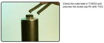

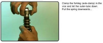

Ska det bara va att "skruva av" locket? Har tagit i med ett 1m rör över en nyckel och den rör sig inte. Har högerbenet loss och i ett städ. Man ska inte lossa något underifrån först?
I WP manualen använder dom ett litet hålverktyg (typ passare) och drar mer eller mindre av locket för hand så nånting verkar vara fel helt klart. Dessutom har jag inga sådana hål i min gaffel.
Bara att skruva av locket. om det sitter för hårt så ta en 3/8 muttarmaskin och en hylsa. så knackar den upp lucket. Jag brukar göra så fast då räcker det att jag håller fjäderbenet i ena handen
Vektyget i WP manualen är till locken med justering även till fjäderförspänningen.Enklast är att lossa locken när gaffeln sitter kvar på hojjen,lossa skruvarna i övre gaffelkronan först bara.Och använd helst hylsa med 6-kantsfattning.
