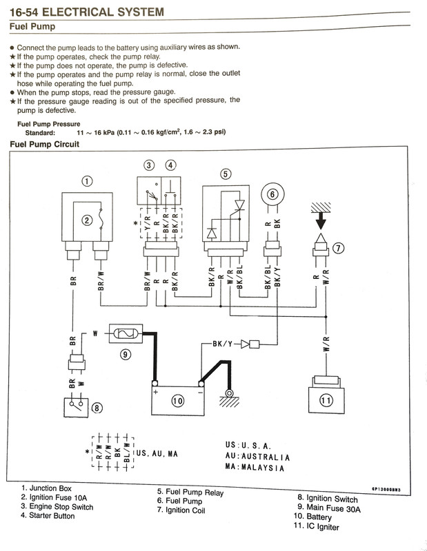

Här hittar du schemat för hur bränslepumpen matas.
Mät ifall du har spänningsfall på plus och minussidan och sedan en motståndsmätning på båda sidorna så du ser ifall du har en dålig kontakt någonstans.
Som du ser matas pumpen, via tändningslåset, kopplingbox, stopp, startbrytaren och sedan pumprelä.
