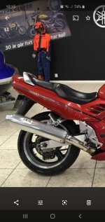

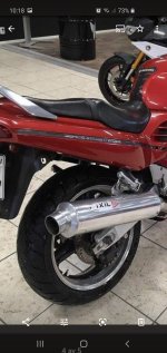

Är det någon som förresten vet vad det är för orginalmärke på ljuddämparen? För den jag skruvade ner tror jag inte är original...skickar me en bild..
