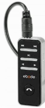

Lyckades ansluta en SENA SMH10 Intercom (senaste versionen, med den uppgraderingsbara programvaran) med en liten Bluetooth-adapter ansluten till en Gopro Hero 8 med en Mediamod. För att just kunna kommentera när man kör och spelar in med Hero 8 (i mitt fall monterad på styret) och alltså inte behöva använda en separat mikrofon och kabel.
Följde parningsinstruktionerna på sidan 15 i SMH10-manualen (6.5 Para ihop med Sena SR10, Bluetooth tvåvägsradio-adapter).
Fungerar OK testat inomhus (MC-säsongen är ju fortfarande flera veckor avlägsen för mig) och med god ljudkvalitet (efter en viss justering av Mic-volymen). BT-adaptern jag använde är den minsta jag har, en Ebode BTR30. Men ett liknande test med en större BT-adapter gav samma bra resultat!
