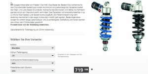

Finns det inget sänkkit till den? Ett par metallbitar som brukar kosta betydlig mindre än en ny stötdämpare.

Jag ser inte att det går att justera höjden på den här. Det optimala för mig vore en som är byggd -15mm och utöver det lite justering +- 5mm.

"Rear suspension: Progressive linkage..."
Att låta tillverka en ny pinne till länkaget; 'kostar mycket mindre än €719.
Jag skulle t.o.m. kunna tänka mig att det kostar mindre än 719:-
