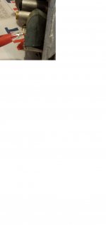

Här är bilden på flottören, pennan pekar där jag mätt till 25mm.
Mvh
Sten Sture
Jag ser på bilden att gjutfogen på flottören inte är parallell med packningsytan utan verkar vara "felställd". Jag hittar ingen gsx750es servicemanual så jag kan bara gissa. Man kan mäta på två sätt, antingen på "din" punkt eller på den lägre punkten. Du har alltså 50% chans att det blir rätt.
