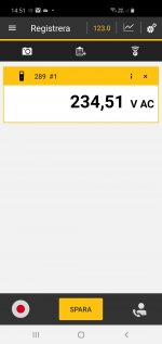

FLUKE kostar ju en hel del, och är omotiverat för dom flesta på hobbynivå.
Men det finns en finess som jag tycker är trevlig, och det är deras system "FLUKE Connect", där man i en app i telefonen kan avläsa multimeterns mätvärden.
Smidigt så länge man är på blåtands räckvidd, man kan direkt se förändringar som skapas av det man pillrar med.
Ville bara lyfta funktionen, även om dom flesta förmodligen inte vill lägga dom pengarna på en multimeter.
