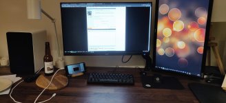

Kan du inte ta ett foto på din utrustning?
Skulle kunna.
Det är en stationär dator, mobilen är en ASUS Zenfone 6 (min OnePlus 6T har inte 3,5mm uttag)
och "pucken" tillhör SteelSeries Arctis 7
