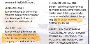

I dag kan man inte säga att en 5w50 olja är sämre (het) än en 20w50 kolla bara in denna grymma olja Payback 5w50 suprem racing den har grymt hög viskositet (cst) vid 100-150c de är inte många 20w50 oljer som slår det.
https://www.payback.se/wp-content/uploads/376.pdf
Intressant spec.
Men hur funkar den med våtkoppling då den inte stöder JASO MA/MB?
Brukar alltid bli fundersam hur det funkar när tillverkaren lovar extremt låg friktion, så t.o.m tomgångsvarvet kan öka, hur det kommer påverka kopplingen när man har motor med hygglig effekt?

Tvivlar på att någon motortillvekare eller fabriksstall rekommenderar 5w/50. Det fina viskositetsegenskaperna erhålles endast i en viskosimeter där skjuvhastigheten är orealistiskt låg. Ett lager med oljefilm på några my och ett vårtal på 12000rpm är något helt annat. En 5w/50 olja är en tunn basolja med en mycket hög andel VI-improvers. Dessa slits ofta av i lagret men delarna häftar ihop igen efter slitits isär. Dock brukar man ha en ganska stor permanent nedbrytning efter ett tag. Andelen VI-improvers kan ligger på typ 20% i dessa oljor om jag minns rätt.
Men när det gäller oljor så verkar alla ha sin tro, men jag undviker dessa produkter.

Intressant spec.
Jag har kört Payback 5w50 oljan i min Ktm 990 ca 700 mil och de slirar inte kopplingen. En kompis kör den i sin ordentligt vässade Yamaha wr 450 och den funkar perfekt jag har även kört den i några xr650r. En stor fördel med den oljan är att växlingar blir väldigt smood de går i otroligt lätt.
Jag lyssnade noga efter motorslammer när jag just hällt i den och under milens gång ända upp till 700 mil och den lät lika tyst även efter 700 mil växlarna gick lika lätt efter 700 mil. Jag bytte sedan till Motul 15w50 och lyssnade noga om den blev tystare än payback 5w50 men den gick inte tystare i motorslammer när motorn va fullt varm. Kallstart däremot så slamrar motorn mer med 5w50 oljan men de är ju naturligt då den är flyktigare kall vs en 15w50 olja.
