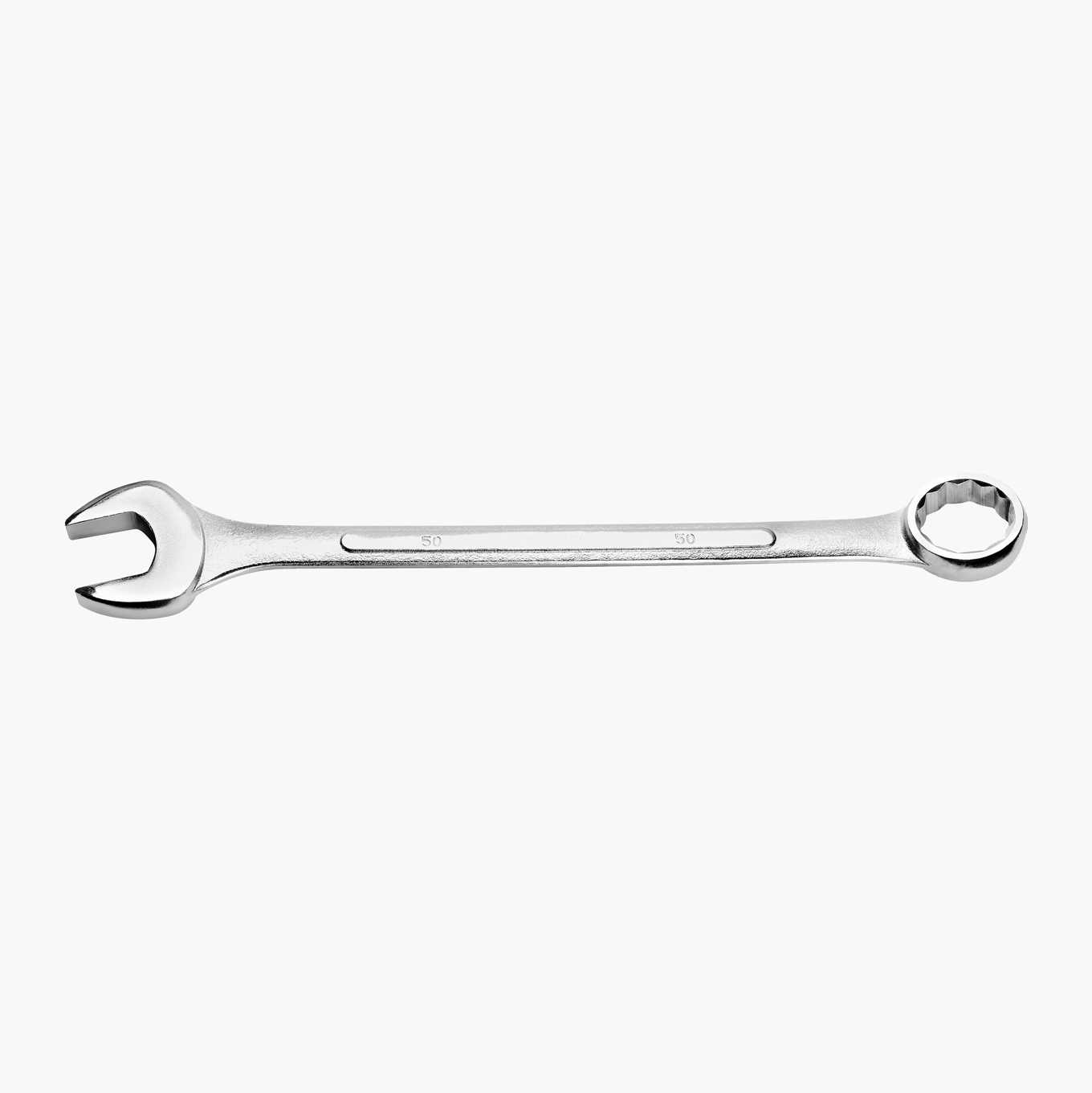

Bilbutteriks
JUMBO BLOCKNYCKEL 55MM
Art. 11-751
Hylsa var det värre med, kolla Würth eller nån Luna.

Haha JUMBO BLOCKNYCKEL... :yoparty undra om den klarar 230nm (i bästa fall då momentet för att lossa brukar vara högre). 230nm/ 0,6 meter lång / betyder = 40 kilo längs ut i hävarmen. Jo men det borde den klara. Frågan är bara om man slinter av hjulmuttern i processen :va

Blev jumbo på Biltema. Drar sedan åt den enligt mina beräkningar ca200nm innan jag åker förbi ElitMC som får dra den mot spec :)

Vad det gäller Jumbon hade jag slipat av den "onödiga" 55mm käften med vinkelslip.
Satt ett rör på skaftet (har själv ett passande dammsugarrör, i varje fall efter några varv tejp runt skaftet) och dragit med fjädervåg / bagagevåg.
