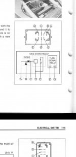

Ja suzuki var ju lite roliga, visserligen till en SV1000 men liknande.
Blink och säkerhetsrelä sitter i samma hus.
Ser dock ut att vara separerade så att ta bort de två kablarna till blink borde vara okej.

Så gjorde jag. På Suzuki SV650S.
Klippte av sladden från blinket i Suzukis relä till till Blinkkontakten på styret.
och monterade in ett 3-poligt blinkrelä. Fick plats under sadeln vid batteriet.
Plus till sladd som fick ström med tillslagen tändning (så blinkreläet inte är aktivt med avslagen tändning)
Minus till batteriets Minus
Utgång till den avklippta sladden till Blinkkontakten på styret. Se #4 länk nedan.
https://www.sporthoj.com/forum/showthread.php?235363-quot-Miniblinkers-quot-till-Gixxer-93a
OBS Biltema 42-140 fungerar inte längre till LED, det var andra prylar i reläet 2010.
Men hade jag gjort det idag hade jag valt ett "Moddat" Suzukirelär för LED
som det redan är en länk till ovan.
Enklast så. Tycker jag.
