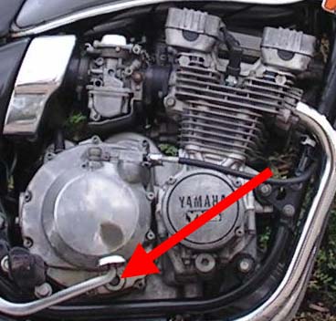

Får titta oljan i helgen då! Någon som vet hur mycket olja som ska vara i? Har inte hittat någon bok.. eller "köpt".
Lite drygt 2 liter.
Nivån skall vara upp till markeringen i 'fönstret' vid röd pil!
Här finns en massa matnyttig info=> XJBIKES.COM
