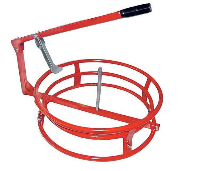

Har biltema eller något annat företag som har billiga saker sån som på bilden?
Är snål och vill ha något billigt. :)
    5.7 KB · Visningar: 1,147

;)billigast är väl o fixa en själv ,fyrkantsstål en axel för fälgen i lite tid med svetsen så är det fixat har t.o.m sett en gjord i 2*4 helt av trä ,klämma däcket från fälgkanten är ju det enda den gör

Är man lat kan man alltid så till på en krängare från Mynetmoto. Kostar 69€. Fungerar kalasbra!

Finns många varianter som fyller sin funktion, köpesversionerna har (de som jag sett) en stor nackdel dock: De tar så stor plats att släpa med sig.
Bygg istället en egen av fyrkantsstål, eller ännu bättre: aluminium, där "foten" är ett V som du kan vika platt ihop. Ta tillräckligt tjockt mtrl så du klarar bromsskivorna bara. Hävarmen som kränger däcket kan se ut som på bilderna i inläggen ovanför. Strunta i axel för fälg och sådan skit, det tar bara plats/vikt och du sparar kanske fem sekunder per däck max förutsatt att du inte måste justera krängararmen mellan fram och bakfälg. Då får du en liten däckkrängare som inte tar nämnvärt med utrymme.

Jag hade en träplanka för att köra upp hojen på ett släp med. Den gick att lägga på kanten av däcket och sen tog man ett skutt upp och hoppade på plankan så trycktes däcket av. Det var också en billigt däckavkrängare. :)
