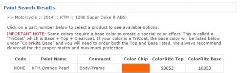

När det är pearl-effekt på lacken behöver den oftast en baslack och en topplack för att bli rätt. Det ser ut som att du bara har fått en av de två färger som behövs.
Sökte upp din hoj på colorrite.com och precis som jag misstänkte är det så i detta fall.

Jaha så det är alltså pearl på den? Trodde det va vanlig solid..
Jag brukar köpa mina färger hos http://www.lackman.se/ då de alltid kan blanda färg enligt färgkoderna till Honda. Hur det är med KTM vet jag tyvärr inte...
Där står det dock bara "body/frame" och ibland har jag faktiskt undrat om det är en minimal nyansskillnad på tanken gentemot ramen. Men ja, enligt colorrite är det ju som på bilden du visar :brinnerup
Vad exakt är pearllackering för övrigt? Hur ser jag att det är pearllack?
En liten brasklapp är ju att colorrite enbart listar den nordamerikanska marknaden men det känns långsökt att de skulle ha en annan nyans på KTM orange.
Hur som helst så borde det framgå att det är pearl och två färger när den som blandar färgen tar fram "receptet" på färgkoden.
Det ger ett annat djup i färgen och den ser typ våt ut är det förklaring jag har fått.
På min blåa CBR syns det tydligt däremot blev jag förvånad att även min röda CBR som ser ut som vanlig solid röd också hade en bas och topp.
Gemensamt för båda är att basen är typ silver och toppen är ganska mycket mörkare blå respektive röd.
